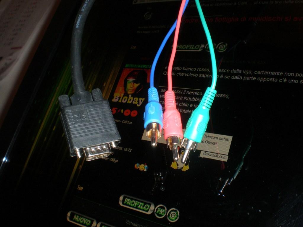

MessaggioInviato: 21/06/2011, 14:52
Messaggi: 29358
ecco i due lati del cavetto .... e sullo sfondo guarda u po chi c'è !!!!?!!!!
P6210139.JPG [ 78.79 KiB | Osservato 7862 volte ]
 Oggetto del messaggio: Re: Adattatore Cavo Analogico
MessaggioInviato: 21/06/2011, 15:03
........... a me serve solo il segnale video, per l'audio mi arrangio...
ma a cosa servono 3 cavetti che escono dalla VGA??? :shock: non è che servono per RDB!
adesso l'ho sparata grossa :)
MessaggioInviato: 21/06/2011, 16:02
Messaggi: 16577
Si dice RGB (red, green, blu), rdb non so cosa sia.
Quegli altri due non sono audio, vedi che i colori non sono uguali a quelli della prima foto? :-P
Quel cavo in realtà trasporta un segnale YPbPr: http://it.wikipedia.org/wiki/YPbPr
Non credo che Tritaz lo abbia collegato all'ingresso s-video del proiettore, bensì all'ingresso "component", che tra l'altro dovrebbe pure essere in hd fino a 1080i (ma non lo è il netbook :) )
Quello che interessa a Caio è il cavetto di colore "giallo", non presente in questo specifico cavetto.
Quindi Caio si torna punto e a capo, cosa vuoi provare a fare?
Puoi tentare l'acquisto di un adattatore come quelli che dicavi all'inizio, associandoci magari il driver 15KHz.
Oppure autocostruirti il cavo rgb, o prenderti un lettore multimediale a parte, o... cambiare cheda video :)
MessaggioInviato: 22/06/2011, 6:51
Messaggi: 29358
Famo a non capirci !
Prima diu tutto il proiettore e' vecchio e di fascia economica a 800 x 600 e non so nemmeno se abbia l'ingresso S-Video. Sicuro ha l'ingresso Video normale (qello famoso giallo)
Tuttavia ho un DvDrecorder molto + recnte che ha ingresso "component" (se dici che si chiama cosi').
Quindi riassumendo per essere chiari.
Con questo ho collegato il PC al DVDRecorder
e con questo ho collegato il DVDRecorder col proiettore:
L'audio lo colegavo dal PC al HomeTeatre con questo in separata sede:
Ora invece, quando ho bisogno, collego direttamente il PC al proiettore con questo
Ci siamo capiti o siamo finiti cosi'?????
