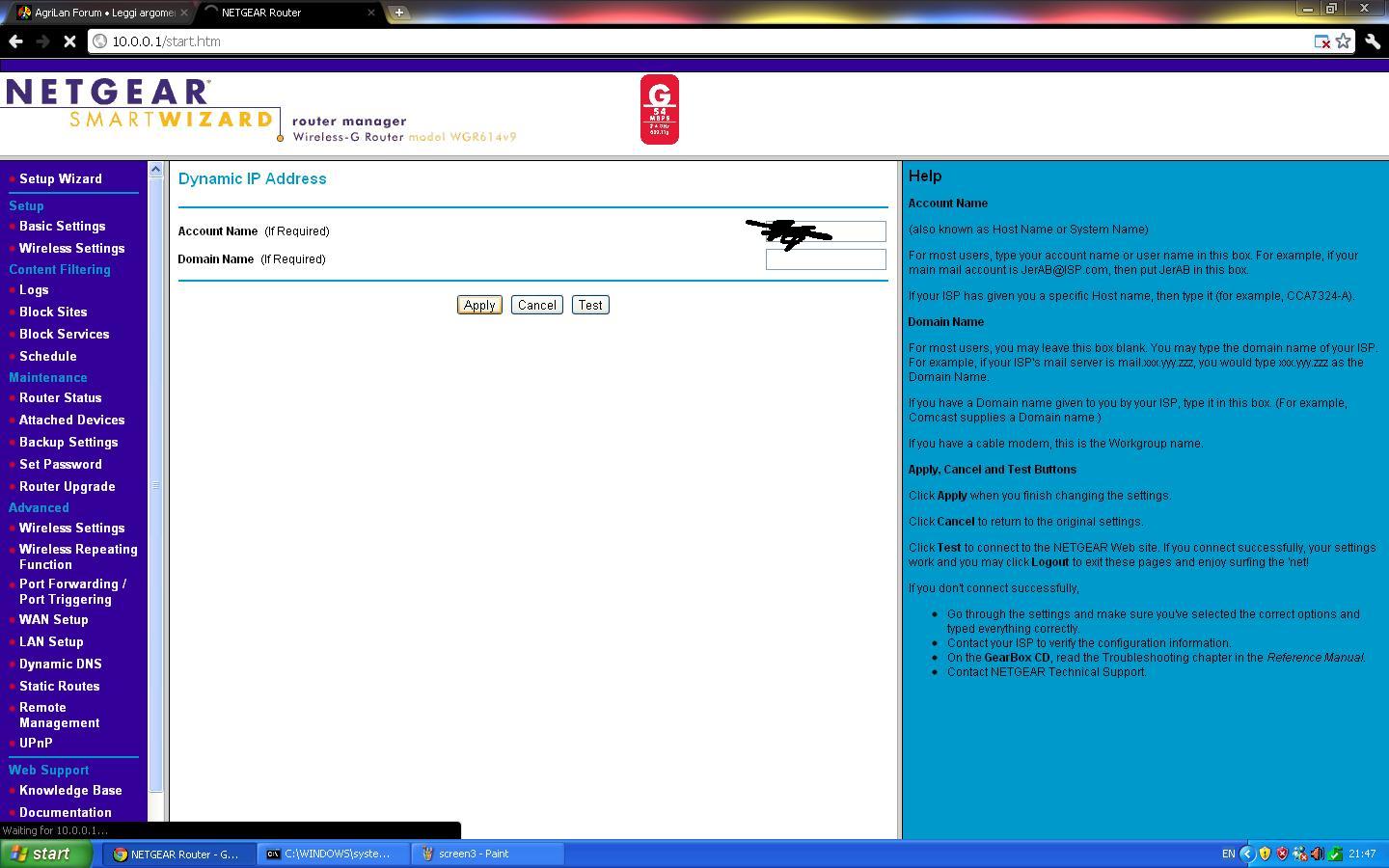

 Oggetto del messaggio: Re: Wifi si, internet sul desktop no.....
MessaggioInviato: 05/10/2011, 22:11
a questo punto entro sul router usando 10.0.0.1...
screen1.JPG [ 130.9 KiB | Osservato 6035 volte ]
screen2.JPG [ 128.43 KiB | Osservato 6035 volte ]
screen3.JPG [ 121.09 KiB | Osservato 6035 volte ]

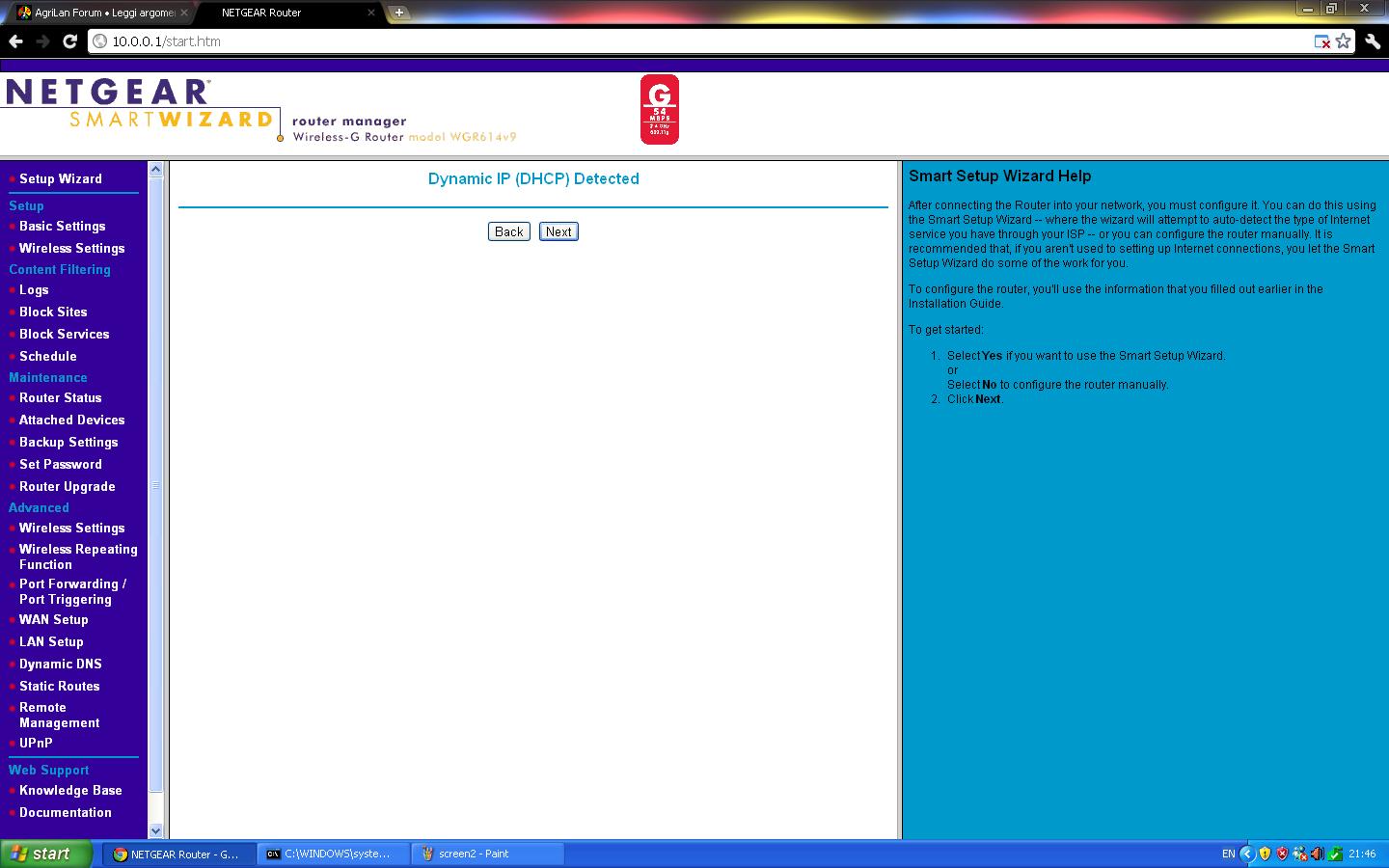

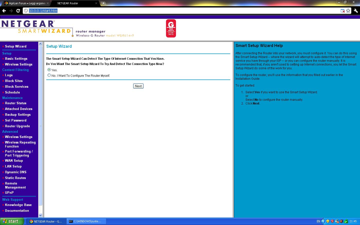

MessaggioInviato: 05/10/2011, 22:14
metto tutti i dati e faccio acquisire tutto in automatico...
screen4.JPG [ 152.69 KiB | Osservato 6035 volte ]
screen5.JPG [ 213.77 KiB | Osservato 6035 volte ]

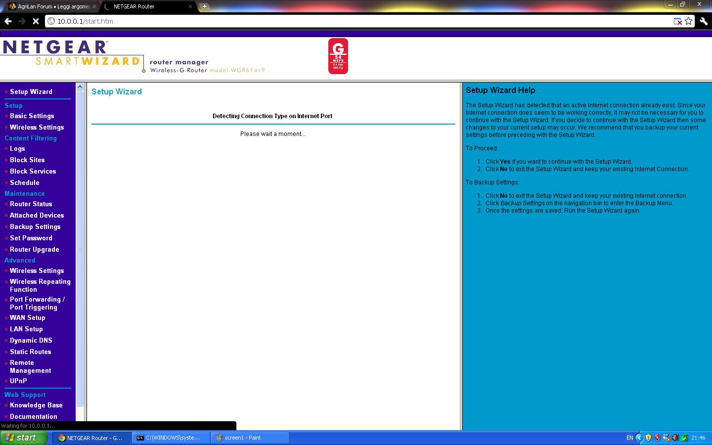

MessaggioInviato: 05/10/2011, 22:17
ma non funziona... quindi ci metto IO l'ip, def gateway e dns....
screen6.JPG [ 212.51 KiB | Osservato 6034 volte ]

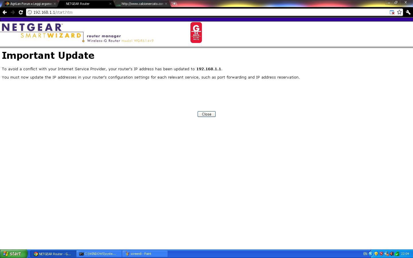

ma ecco che succede il fattaccio.... mi cambia tutto!!!
screen7.JPG [ 84.71 KiB | Osservato 6034 volte ]

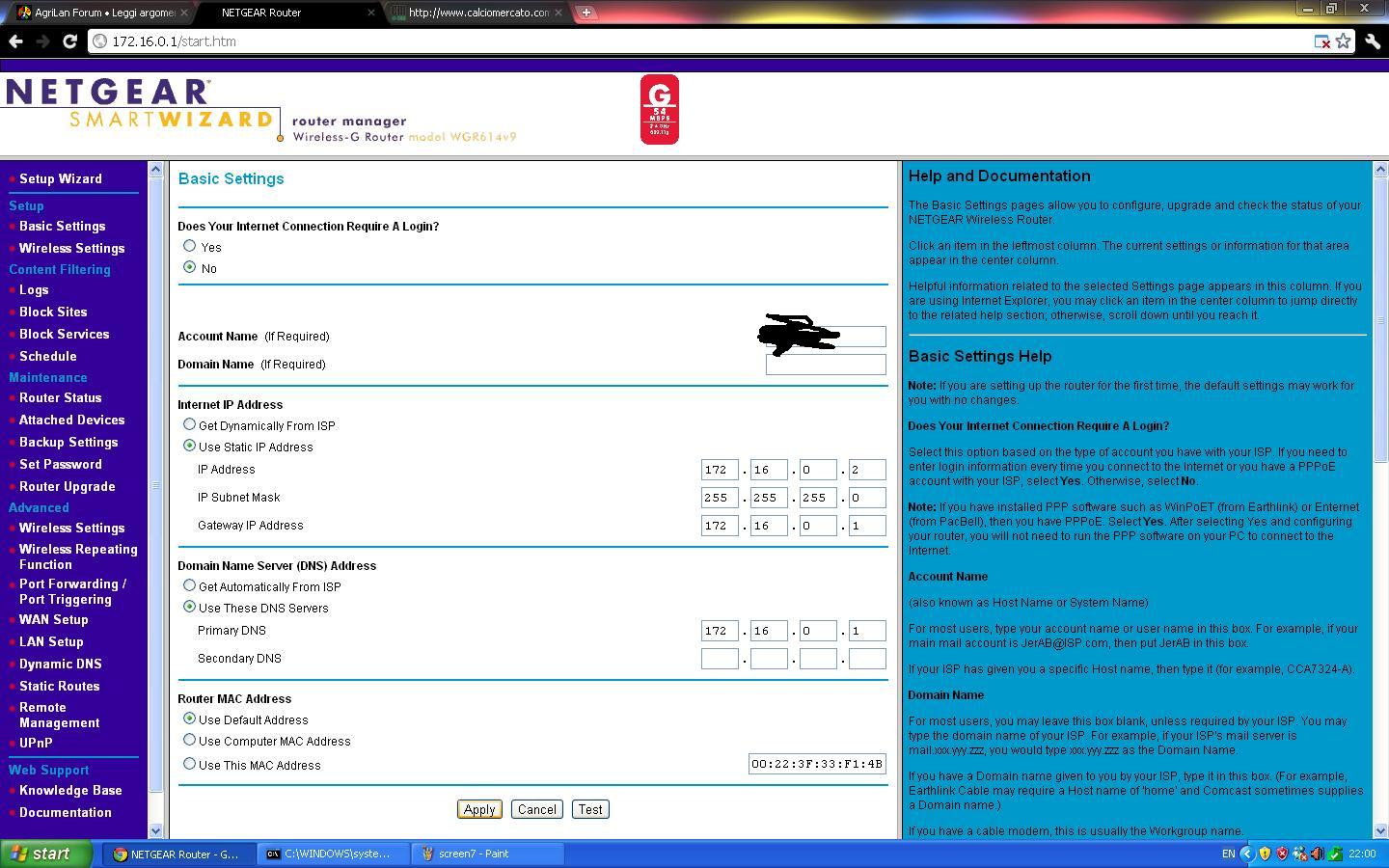

allora rifaccio tutto coi nuovi dati, che si possono notare anche dal 'nuovo' ipconfig /all appena fatto..
come dal nuovo ipconfig /all appena fatto
Ethernet adapter Local Area Connection:
Connection-specific DNS Suffix . :
Description . . . . . . . . . . . : Realtek RTL8139/810x Fam
ernet NIC
Physical Address. . . . . . . . . : 00-19-66-6C-23-78
Dhcp Enabled. . . . . . . . . . . : Yes
Autoconfiguration Enabled . . . . : Yes
IP Address. . . . . . . . . . . . : 172.16.0.2
Subnet Mask . . . . . . . . . . . : 255.255.255.0
Default Gateway . . . . . . . . . : 172.16.0.1
DHCP Server . . . . . . . . . . . : 172.16.0.1
DNS Servers . . . . . . . . . . . : 172.16.0.1
Lease Obtained. . . . . . . . . . : 05 October 2011 21:53:19
Lease Expires . . . . . . . . . . : 06 October 2011 21:53:19
screen8.JPG [ 213.28 KiB | Osservato 6034 volte ]
ma dopo che 'applico' i nuovi dati mi cambia ANCORA tutto
screen9.JPG [ 84.84 KiB | Osservato 6034 volte ]

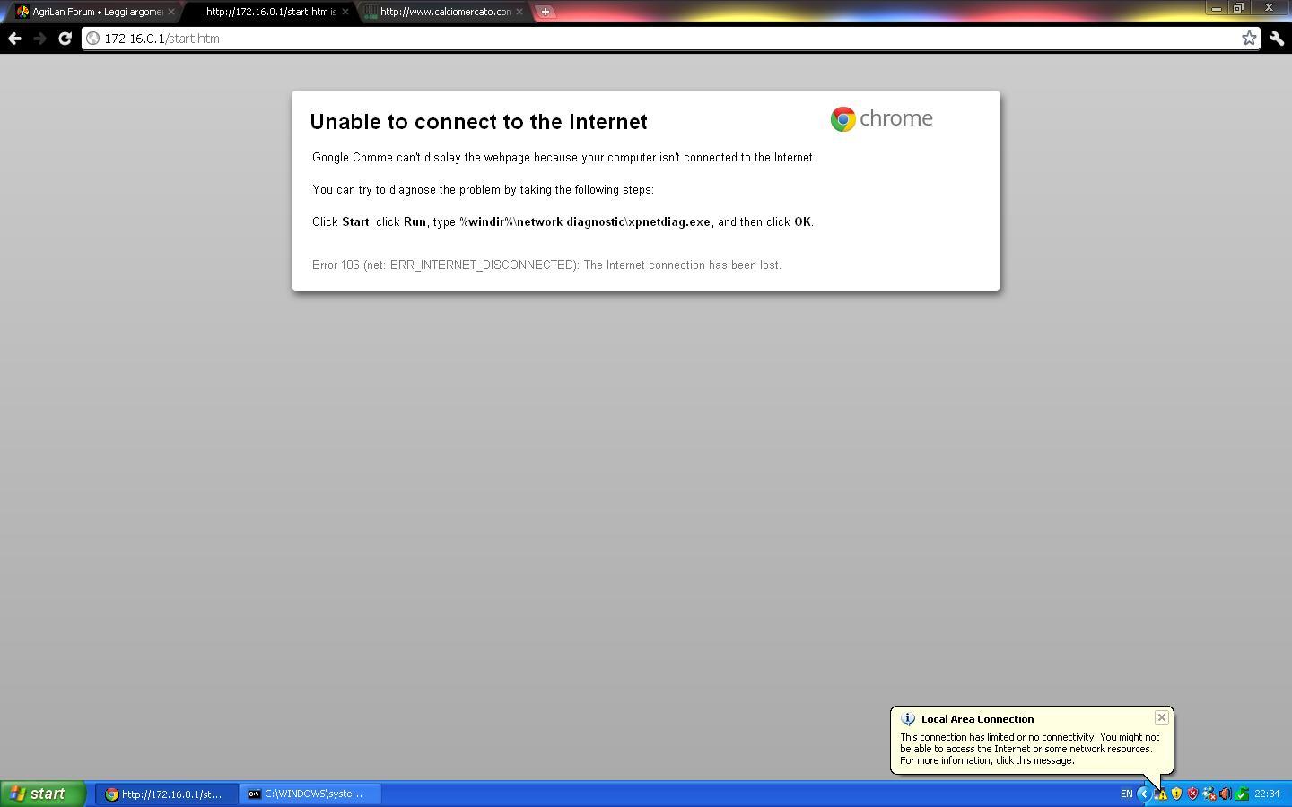

ricambio tutto ma siamo punto a capo perche salta fuori questo:
screen10.JPG [ 84.43 KiB | Osservato 6032 volte ]
AIUTOOOO!!!!
MessaggioInviato: 05/10/2011, 22:37
se spengo l'opzione DHCP per il router e faccio tutto di nuovo succede un casino..
ipconfig /all
C:\Documents and Settings\Ryan>ipconfig /all
Windows IP Configuration
Host Name . . . . . . . . . . . . : ryankri
Primary Dns Suffix . . . . . . . :
Node Type . . . . . . . . . . . . : Unknown
IP Routing Enabled. . . . . . . . : No
WINS Proxy Enabled. . . . . . . . : No
Description . . . . . . . . . . . : Realtek RTL8139/810x Family Fast Eth
ernet NIC
Autoconfiguration IP Address. . . : 169.254.135.87
Subnet Mask . . . . . . . . . . . : 255.255.0.0
screen11.JPG [ 83.39 KiB | Osservato 6028 volte ]
