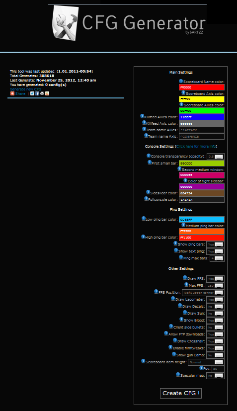

COD4 CONFIG GENERATOR:
http://www.v4v.it/phpBB3/viewtopic.php? ... 776c#p1305
Generatore di config:
http://cfgfactory.com/colors/
cfg_generator.png [ 39.68 KiB | Osservato 14758 volte ]
