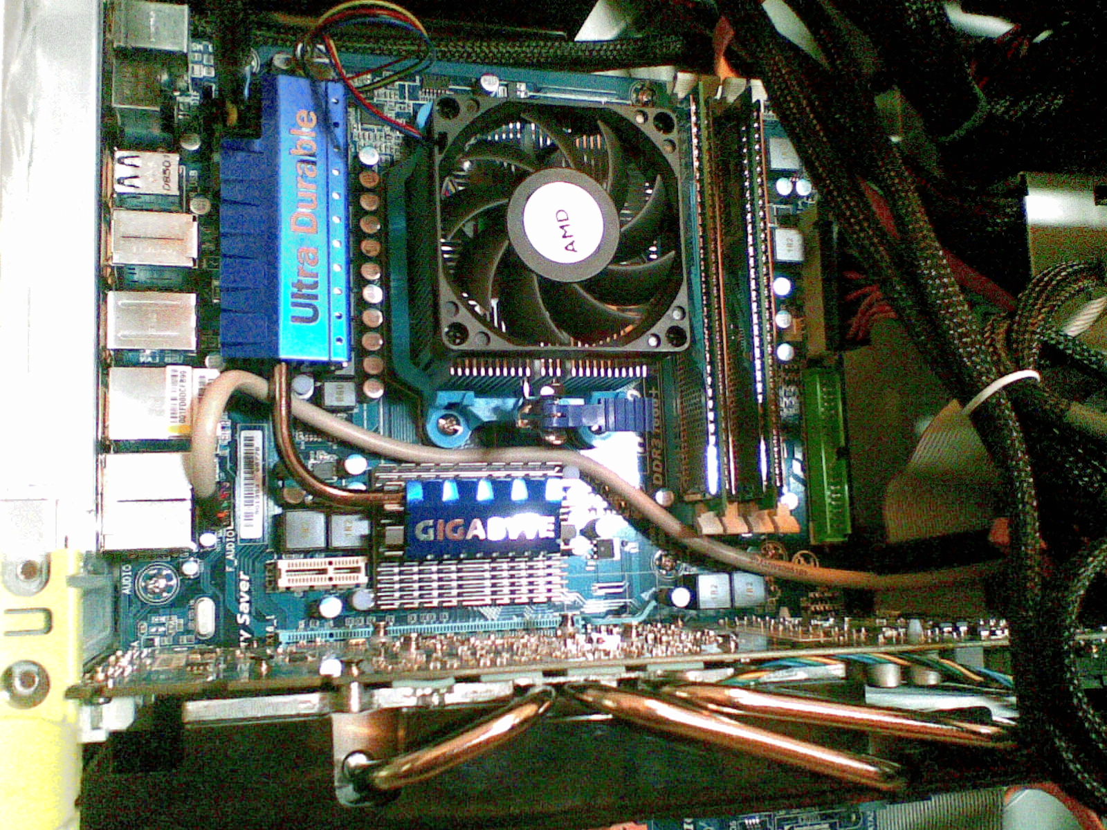

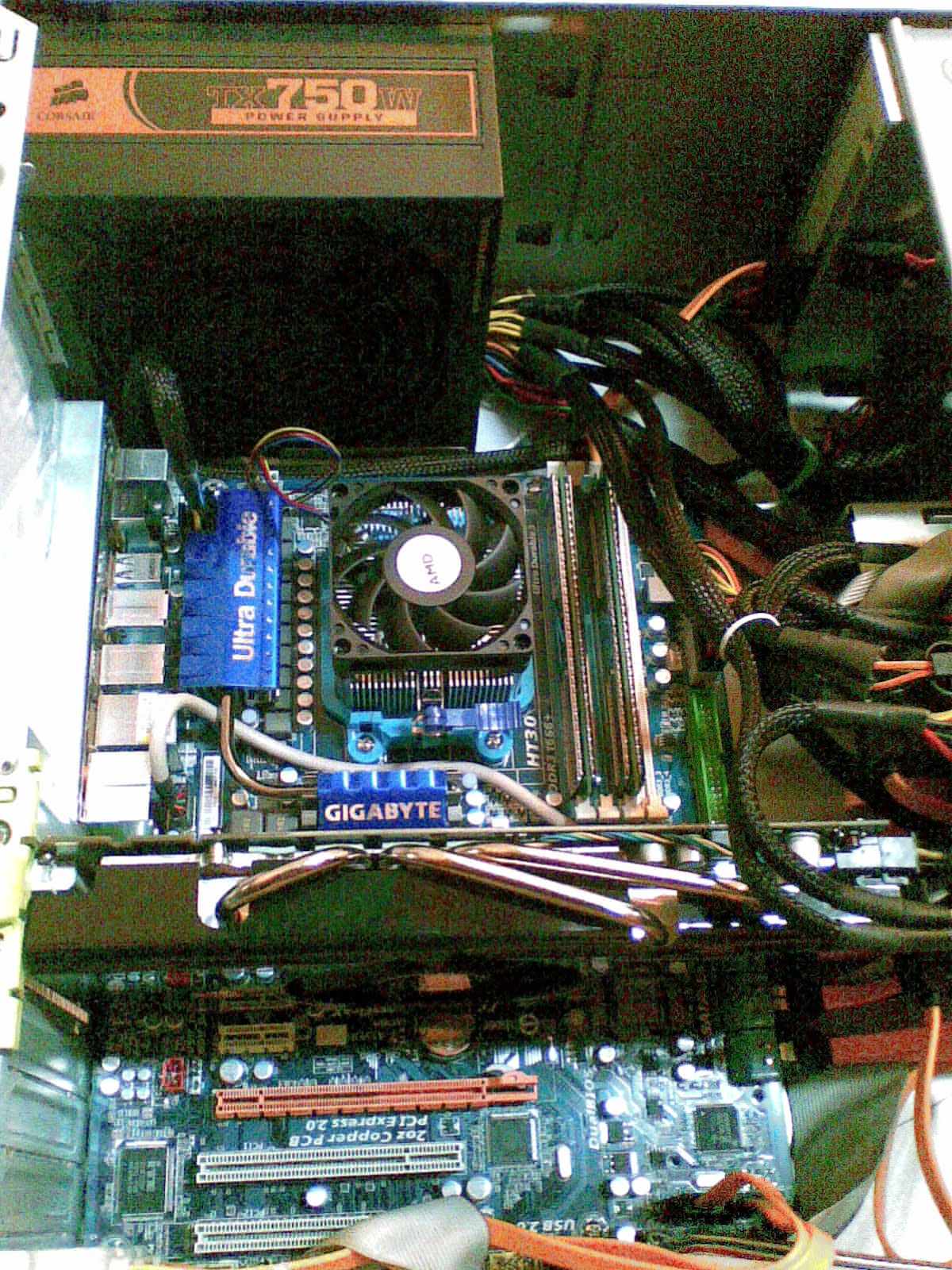

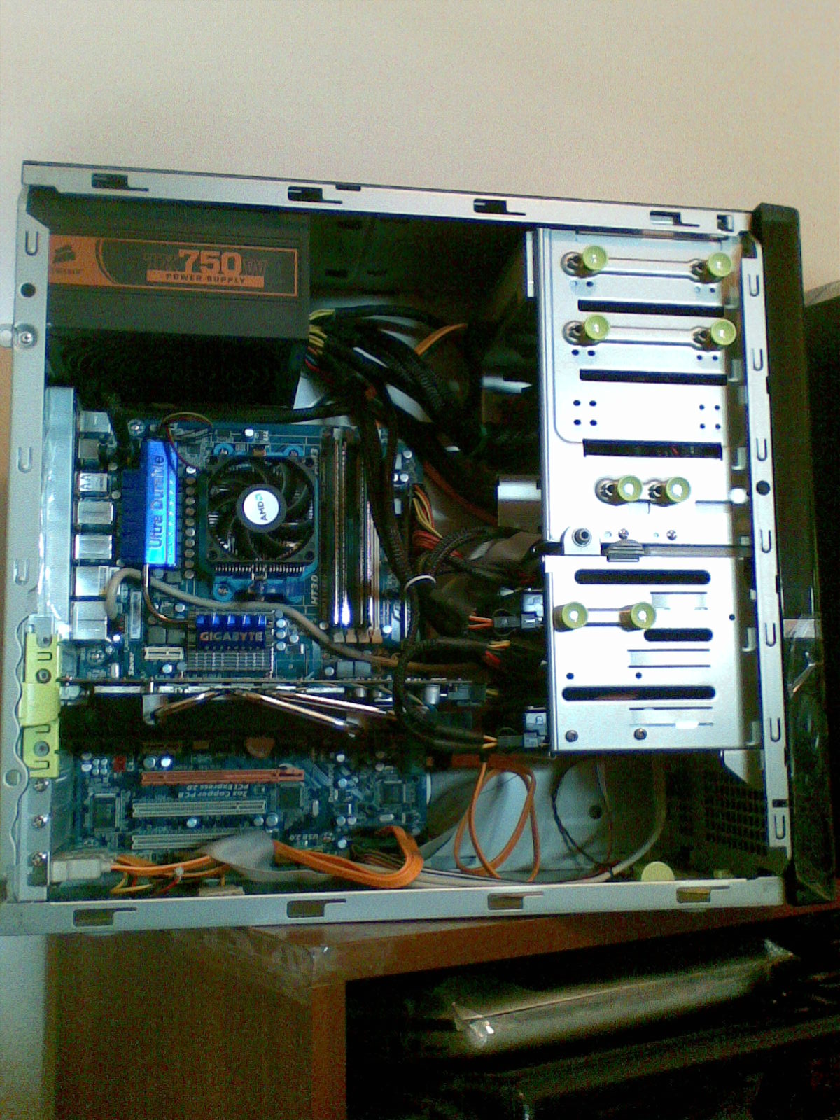

Il mio nuovo piccoletto ;)
07032009.jpg [ 390.17 KiB | Osservato 12639 volte ]
07032009(001).jpg [ 494.23 KiB | Osservato 12636 volte ]
07032009(002).jpg [ 490.27 KiB | Osservato 12636 volte ]

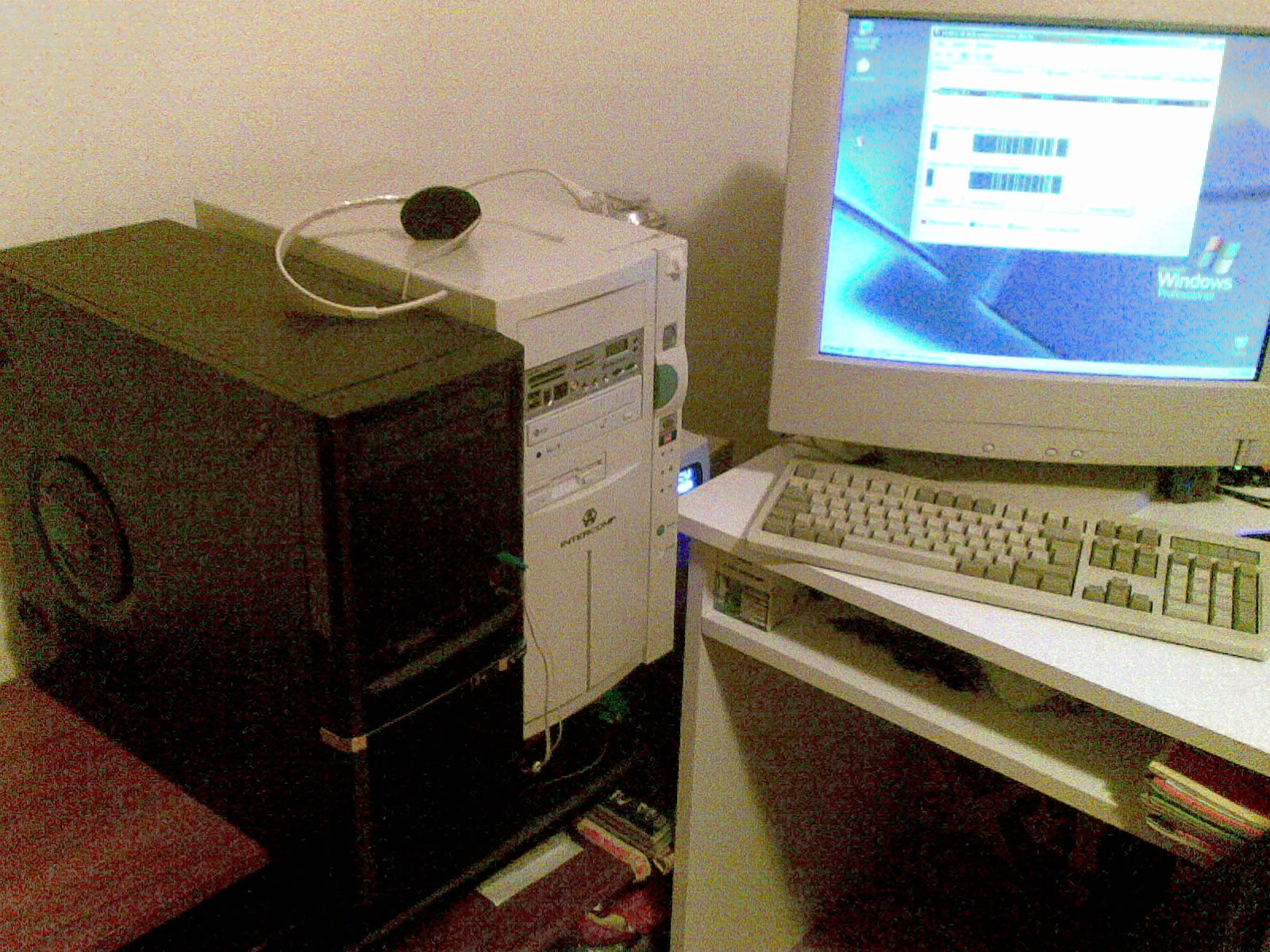

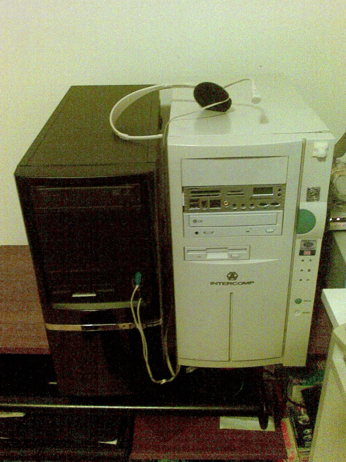

A braccetto col vecchio prima del pensionamento...
09032009(001).jpg [ 481.25 KiB | Osservato 12635 volte ]
09032009(002).jpg [ 457.33 KiB | Osservato 12640 volte ]

Questa la configurazione:
- AMD Phenom X3 720 black edition;
- mobo GA-MA790X-UD4P
- ATI 4870 1GB;
- HD 2x Western Digital Raptor WD740ADFD - 74 GB - Raid 0
- 2x2GB DDR3 OCZ 1600Mhz Extreme
- Ali Corsair TX 750 Watt
Lo sto provando...
in effetti così così com'è, senza nenache tentare di overclokkarlo, sto oltre i 100 fissi a cod4 a 1280 con
AA 4x e quasi tutti gli effetti attivi :!:
A Lineage invece mi ha deluso, a 1280x con tutti gli effetti, sto intorno ai 25 in zone sgombre, contro i 15 di media nel casino di Aden :cry:
Col tempo provo ad ottimizzare le ram (al momento stanno a 1066) ed il procio, ma per ora mi sta bene così.
Di buono ha nei driver, un sistema che abbassa in automatico freq. e voltaggio del procio. Mostra che sta intorno ai 15Watt in idle.
Poi ho downvoltato e downcloccato la scheda video in 2D, di modo da consumare il meno possibile.
Difatti se non fa niente, neanche si sente, le ventole sono pressoché ferme e qualche volta mi viene il dubbio se sia acceso.
Quando il gioco si fa duro invece :!:
