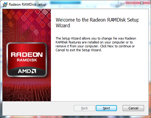

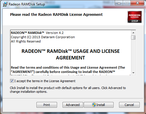

Lanciate l'installer:
Immagine1.png [ 155.69 KiB | Osservato 94443 volte ]
Leggetevi i termini di utitlizzo e se li accettate, proseguite premendo "install"...

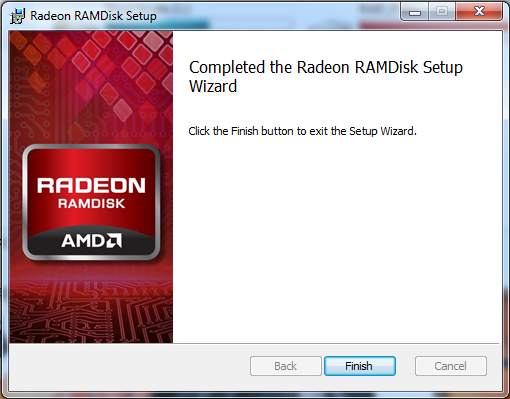

...ed ultimate l'installazione
Immagine3.png [ 155.04 KiB | Osservato 94443 volte ]

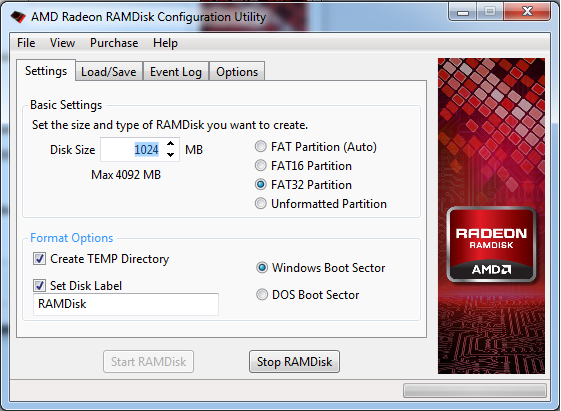

Come potete notare, ho previsto un disco virtuale da non più di un gigabyte considerat però che possiedo 8GB di ram fisica (Win7 64bit). Tenete sempre presente il target di utilizzo, nel nostro caso è la navigazione web. Nulla vieta di sfruttarlo per altri utilizzi, nulla vieta di ampliarlo o di diminuire le sue dimensioni in base alle proprie esigenze ed in base al proprio hardware.
Ho selezionato "Fat32", ho creato una cartella TEMP al suo interno (vedremo poi il perché), gli ho dato un nome (label non obbligatoria) "RAMDisk" ed infine gli ho detto di partire all'avvio di Windows e non all'avvio del pc. Non ho idea di cosa succeda selezionando "DOS boot selection", probabilmente è utile in caso di installazione di più versioni distinte di Windows (Vista, Win7, Win 8...).

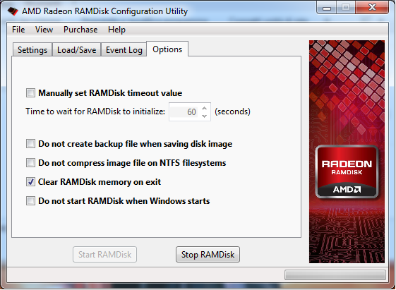

Cambiando label, selezionando "Options", ho deciso di fargli cancellare tutti i dati allo spegnimento del computer:
Immagine4-5.png [ 134.22 KiB | Osservato 94443 volte ]
A dire la verità è possibile anche creare delle immagini di backup (label "Load/Save) e definire un percorso sul disco reale dove fare il backup del ramdisk allo spegnimento del pc per recuperarlo al suo riavvio, ma è un'opzione che personalmente non ho trovato utile e che quindi non vi mostro.
A me piace pulire tutto all'uscita, per non lasciare tracce in giro, e per perdere tempo durante lo spegnimento. Infine chi possiede dischi ssd, perderebbe il vantaggio di fare cache su ram invece che su disco fisico.

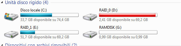

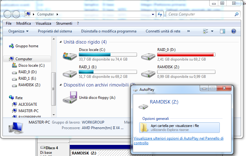

Ci dovremmo ritrovare un disco in più nel nostro "risorse del computer", nel mio caso il disco G:
Immagine5.png [ 16.63 KiB | Osservato 94443 volte ]

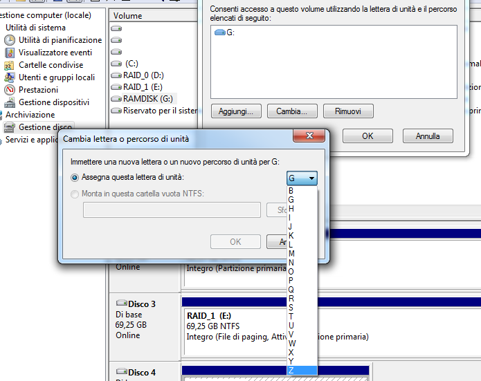

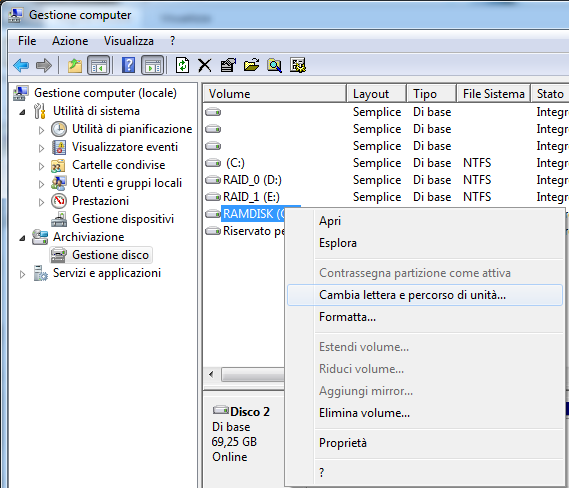

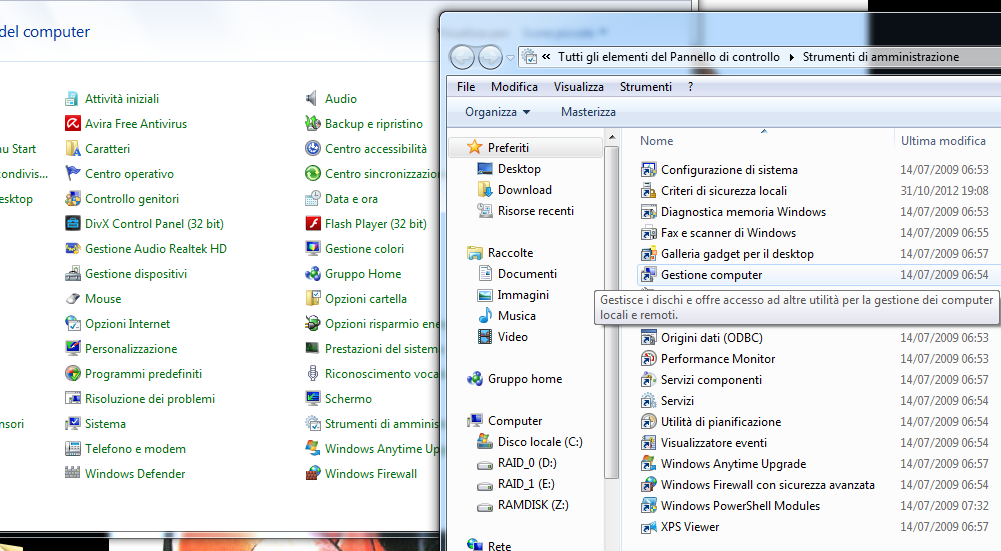

Personalmente non mi piace avere un disco virtuale con un nome a caso. Lo voglio identificare come disco Z: Per fare questo bisogna andare nel pannello di controllo e selezionare "Strumenti di amministrazione", di qui "Gestione Computer" (tasto dx "esegui come amministratore")
Immagine6.png [ 121.39 KiB | Osservato 94443 volte ]
A questo punto dentro "Archiviazione / Gestione disco", scegliamo il nuovo disco che è stato creato e col tasto dx del mouse, andiamo a selezionare per lui una nuova lettera
Immagine7.png [ 48.96 KiB | Osservato 94443 volte ]
Tra tante disponibili, io ho preferito la Z:
Immagine8.png [ 58.6 KiB | Osservato 94443 volte ]
Come potete vedere il nuovo disco verrà rilevato correttamente
Immagine9.png [ 114 KiB | Osservato 94443 volte ]

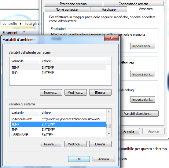

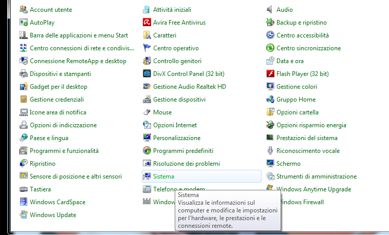

Perfetto, cosa farne ora di questo nuovo disco? Innanzitutto spostiamoci i file temporanei che Windows si crea. Perché? Per evitare la frammentazione dei dati nel proprio hard disk, tanto per dirne una. Oppure per prolungare la vita del disco a stato solido (ssd) che è suscettibile alle ripetute scritture.

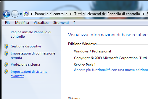

Come? Innanzitutto selezioniamo dal pannello di controllo l'icona "Sistema"...
Immagine10.png [ 59.44 KiB | Osservato 94443 volte ]
... e poi "Impostazioni di sistema avanzate"
Immagine11.png [ 69.35 KiB | Osservato 94443 volte ]
Impostiamo tutte le variabili di sistema come in figura, selezionando la cartella Z:/TEMP (ecco il motivo per cui era stata creata in fig.4)
Immagine12.png [ 60.6 KiB | Osservato 94443 volte ]

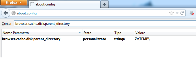

Bando alle ciancie: avviate firefox (il mio browser predefinito) e scrivete nella barra degli indirizzi: about:config
Confermate che volete procedere e che "starete attenti a ciò che farete" e digitate nel folder di ricerca la stringa: browser.cache.disk.parent_directory
Vi mostrerà una ed una sola stringa, rispetto alla miriade iniziale. Col tasto destro scegliete "modifica" e scrivete come nell'esempio: Z:\TEMP\
Immagine13.png [ 19.08 KiB | Osservato 94443 volte ]
N.B.
Nel caso in cui rimuoviate per qualsiasi motivo il disco virtuale, firefox manterrà questa posizione per la cache. Ovviamente non sarà contento della situazione, perché cercherà un disco che non esiste più.
Sarà sufficiente a quel punto ricercare la stringa come sopra: browser.cache.disk.parent_directory
e scegliere l'opzione "Ripristina" col tasto desto del mouse.

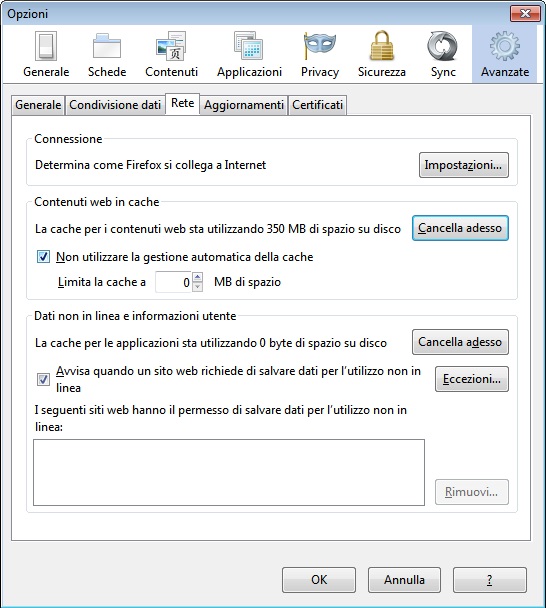

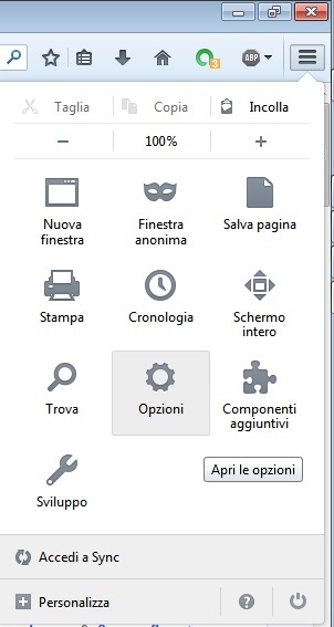

In realtà poi Firefox è diventato sufficientemente intelligente da sfruttare in autonomia la ram come cache. in teoria non sarebbe necessario eseguire la stringa che ho scritto sopra. potrebbe essere sufficiente azzerare la cache su disco nella seguente maniera:
Immagine.jpg [ 43.22 KiB | Osservato 93906 volte ]
Immagine2.jpg [ 101.56 KiB | Osservato 93906 volte ]
In automatico, se non si riesce a scrivere su disco, si sfrutta direttamente la ram per archiviare la cache.
Il programma ramdisk risulta inutile per l'utilizzo di questo browser.

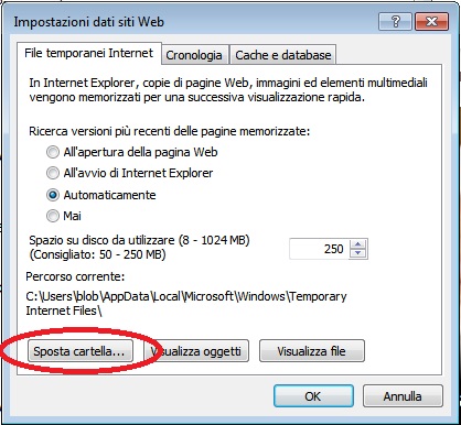

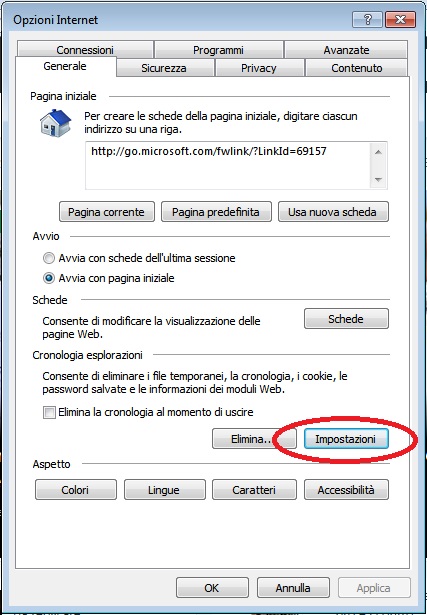

ESEMPIO: Internet Explorer
Avviare il browser e selezionare dal menù "opzioni internet"
Immagine.jpg [ 89.89 KiB | Osservato 93919 volte ]
Immagine2.jpg [ 66.41 KiB | Osservato 93919 volte ]
A questo punto andrete a scegliere il disco Z:/ per impostare la cartella dei files temporanei nel percorso del disco vrtuale.

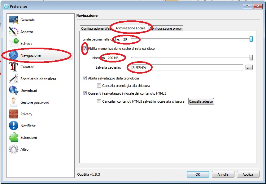

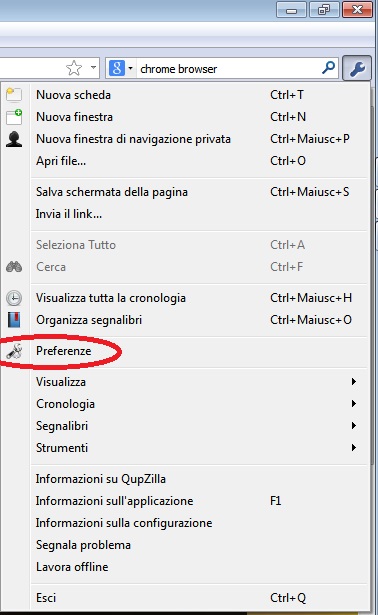

ESEMPIO: Qupzilla
Selezionate "preferenze" nel menù principale:
Immagine.jpg [ 69.11 KiB | Osservato 93918 volte ]
Immagine2.jpg [ 114.87 KiB | Osservato 93918 volte ]
Nella seconda immagine ho cerchiato i valori che andrebbero impostati.
Se invece non si intende utilizzare Ramdisk come cache, ma si desidera comunque utilizzare la ram come cache temporanea, sarà sufficiente NON spuntare "Abilita memorizzazione cache di rete su disco".
Il programma, come potete intuire, NON sfrutterà il disco per la cache.

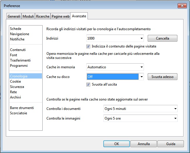

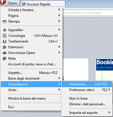

ESEMPIO: Opera Browser
Questo browser è già preimpostato per utilizzare solamente la ram come cache:
Immagine.jpg [ 59.57 KiB | Osservato 93916 volte ]
Immagine2.jpg [ 94.03 KiB | Osservato 93916 volte ]
Come potete notare, se non lo fosse già, è sufficiente impostare la cahe disco su "Off".
Sfrutterà solo la rame per archiviare le pagine web.
Anche in questo caso, l'utilizzo di Ramdisk per l'uso di questo browsr risulta sostanzialmente inutile.

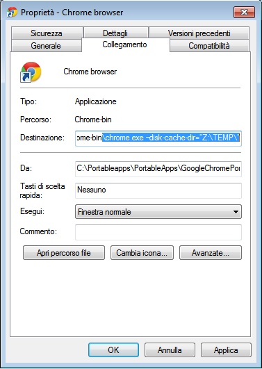

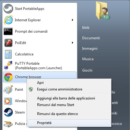

Questo programma è un po' differente dagli altri browser, non permette di impostare graficamente la cartella della cache. Bisognerà scriverla nell'icona d'avvio.
Qualsiasi sia la vostra icona d'avvio, dovrete proseguire come segue:
Immagine.jpg [ 55.62 KiB | Osservato 93906 volte ]
Immagine2.jpg [ 59.67 KiB | Osservato 93906 volte ]
Va dunque aggiunta la stringa evidenziata al comando che avvia il browser:
Codice:
–disk-cache-dir=”Z:\TEMP\”
Se ovviamente in ramdisk avete selezionato un'altra lettera come disco temporaneo al posto della "Z:" dovrete scrivere la lettera corrispondente.
