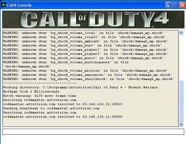

facendo doppio click viene lanciato il server dedicato:
dedserver.png [ 75.42 KiB | Osservato 10513 volte ]

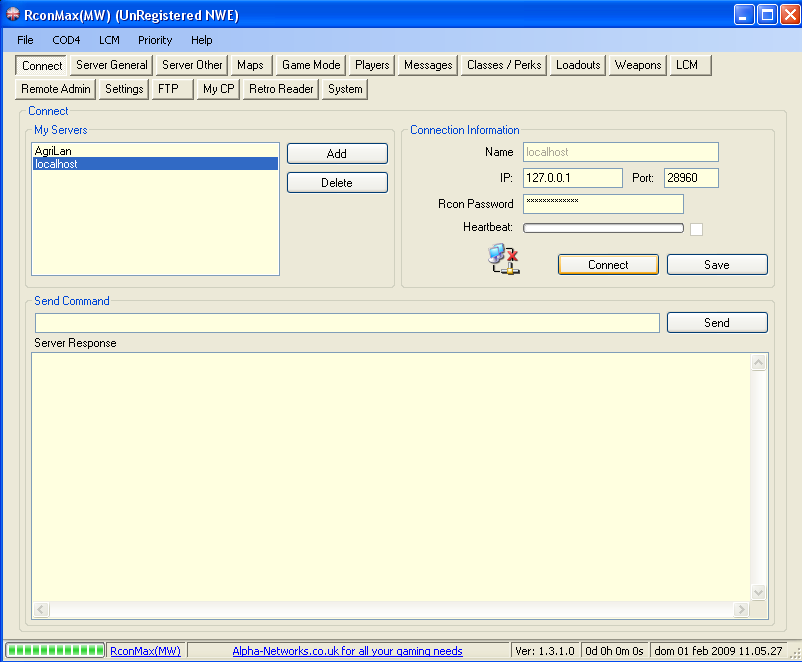

Per contorllare il server basterebbe mettere i comandi nell'apposita riga in basso nella console, ma è sicuramente più comodo usare rconMax.
Lanciatelo e selzionate il server "predefinito" localhost, inserite la password rcon definita nel file server.cfg e premete connect:
rconmax.png [ 24.79 KiB | Osservato 10526 volte ]
Per cambiare mappa o modalità (SD/TDM) utilizzate le rispettive "linguette" di rconmax "Maps" e "Game Mode".
