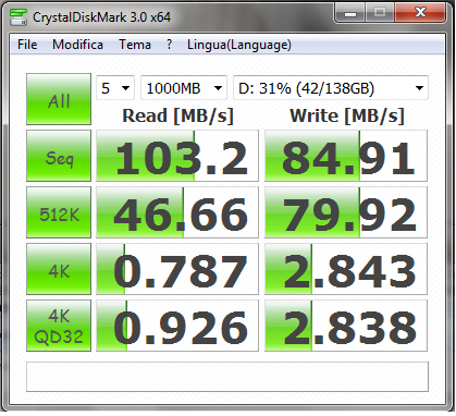

2 x WD Raptor 74Gb 10Krpm in Raid0 (Stripe) - disco sistema Win7 64bit:
2xWD raid0 pre SSD.PNG [ 52.33 KiB | Osservato 10298 volte ]

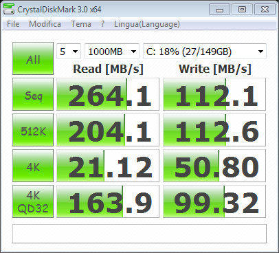

1 x Intel X-25M G2 160 Gb - disco sistema Win7 64bit:
X25M-G2 160GB #01.PNG [ 31.14 KiB | Osservato 10299 volte ]

Questi i miei dati:
2xWD.png [ 57.34 KiB | Osservato 10284 volte ]
I valori dei dischi raid sono abbastanza allineati ai tuoi, le piccole differenze possono essere dovute alla differenza del chipset, al firmware, all'occupazione dei dischi e così via...
SSD_Intel _X25M.png [ 53.74 KiB | Osservato 10283 volte ]
Qui i dati sono sensibilmente inferiori ai tuoi, praticamente la metà.

Questo mi porta a pensare a due motivi ben distinti:
1- hai un modello più grande e anche più aggiornato (il mio disco è da 80GB);
2- il tuo disco è ancora vergine e non hai avuto occasione di riempirlo appieno. Questo implica che il trim non è ancora intervenuto a dover cancellare i dati. Dovremmo riparlarne fra qualche mese, quando avrai avuto occasione di riempire tutto il disco e cominciato a riscriverlo.
Infine il raffronto con il test sul sito, mi conforta, dato che a quanto pare non ho sbagliato più di tanto nella formattazione e la posso rimandare nel tempo con blocchi da 4k.

Il 160 Gb è più veloce dell'80 Gb. In generale a parità di controller e tecnologia nand maggiore è la capienza, maggiore il parallelismo, maggiore la performance. Su Hwupgrade ho trovato 1 post con dati simili ai miei per un G2 160Gb.
Si, il tool Intel l'ho installato ma per ora non ne vedo l'utilità...
