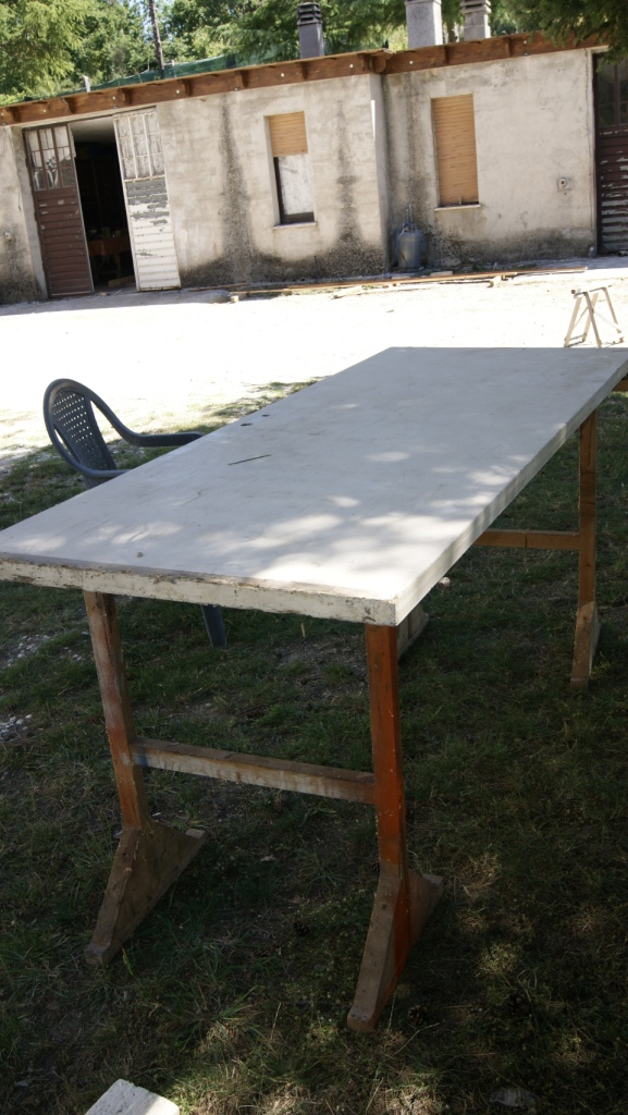

Procuratevi una tavola (minimo 1.80 metri x 0.80) io ho utilizzato una vecchia porta:
Costo : 0 euro
_DSC6169.JPG [ 292.99 KiB | Osservato 8018 volte ]

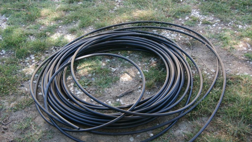

Comprate 50 metri di tubo per irrigazione goccia/goccia :
costo: 8 euro
_DSC6171.JPG [ 183.55 KiB | Osservato 8018 volte ]

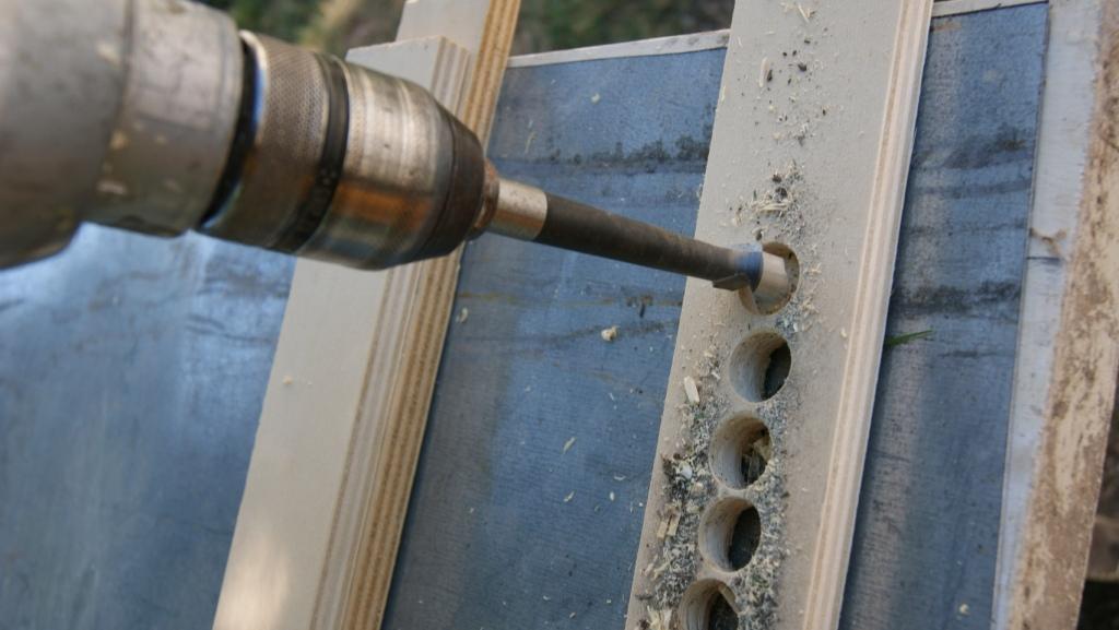

poi ho rimediato due tavolette larghe quanto la superfice (80cm) e le ho forate in maniera da creare dei supporti idonei all'alloggiamento del tubo:
costo: 0 euro
_DSC6172.JPG [ 102.2 KiB | Osservato 8018 volte ]

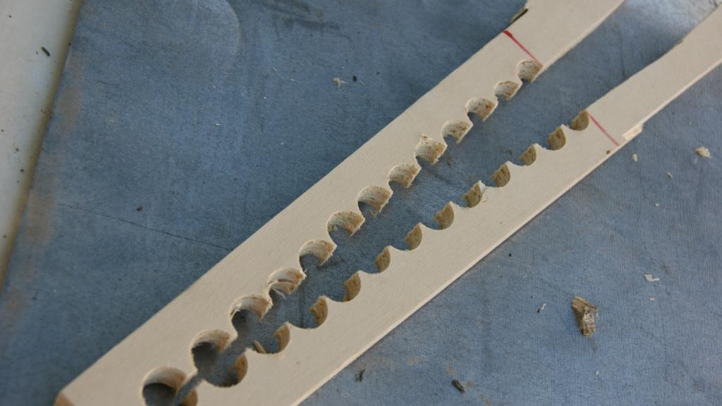

Ho spaccato in due le tavolette ottenedo 4 supporti
_DSC6173.JPG [ 100.65 KiB | Osservato 8018 volte ]

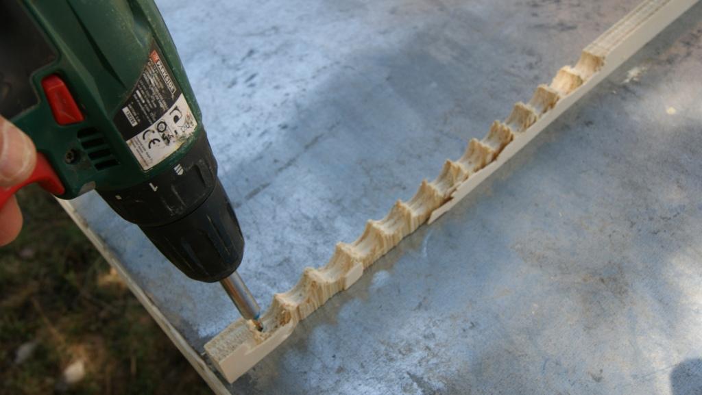

Li ho fissati alla tavola
_DSC6178.JPG [ 132.59 KiB | Osservato 8018 volte ]
con delle piccole viti
_DSC6183.JPG [ 97.72 KiB | Osservato 8018 volte ]
